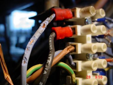

Bedrading volledig verwoest door iets van buitenaf
Is het mogelijk dat bedrading beschadigd wordt door iets onbekend en van buitenaf?
Iemand heeft mij een espressomachine geschonken, hij vertelde erbij dat de bedrading vernieuwd moest worden.
Na thuiskomst bleek dat de volledige bedrading onherstelbaar verwoest is.
Mijn eerste gedachte was, blikseminslag of een ernstige en massieve stroomstoring.
Maar gezien nergens sporen van verhitting aanwezig zijn, denk ik nu aan iets van buiten af, een bacterie, insecten, of gewoon knagende muizen.
Mijn vraag aan de specialisten, wat is Uw mening en ervaring.

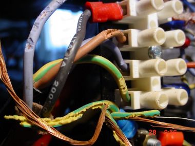

Lijkt mij aangeknaagt door muizen. Zijn daar verder geen sporen van te vinden (keutels oid)? Als er een elektrische oorzaak zou zijn geweest zou je dat denk ik wel ruiken.

Ik heb nog eens goed rondgekeken en inderdaad, her en der liggen enkele keuteltjes.

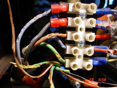

Gezien de moeilijke toegangkelijkheid om de bedrading te vervangen, gaat het geheel uit het chassis gehaald moeten worden.
In de machine zit geen echte delicate elektronica, het geheel bestaat uit een 4.5 liter boiler met roterende pomp, enkele magneetkleppen, een keteldruk schakelaar, en een water-niveau regeling.
Niet tegenstaande de 'schijnbare' eenvoud van de machine gaat het een behoorlijke en ingrijpende klus worden.

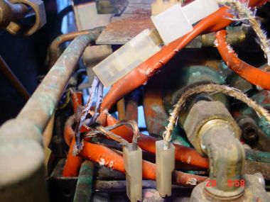

Naar aanleiding van bovenstaande probleem ben ik aan het overwegen om een deel van de draden die slechts gedeeltelijk of slechts licht beschadigd zijn met krimkous te repareren.
Wat is de mening van de specialisten hierover.
Ja dat zou kunnen, maar als je toch de andere erg beschadigde draden moet vervangen, waarom dan ook niet gelijk de minder beschadigde? kleine moeite dacht ik zo.

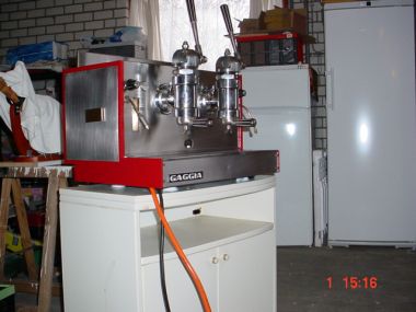

Deze machine is overigens niet voor eigen gebruik, zelf heb ik een onlangs zelf gerenoveerde 1964 hefboommachine, die wordt gestookt op Buta gas..., ga er een fotootje bijdoen.
Nu, terug on topic: heb toch besloten om de gehele kabelboom te vernieuwen, de schade door de muizen aangericht is te omvangrijk.

By the way: even on topic, mijn espressomachine werkt wederom perfect.
Ik heb elke draad en kabel vernieuwd, iedereen bedankt voor de nuttige adviezen.
