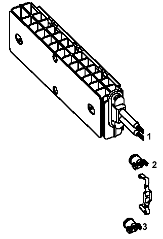

Ik vraag me af of die draden misschien op een thermostaat beveiliging (op het verwarmingselement) zitten.
Als dat zo is, is waarschijnlijk dat thermostaat defect en daarmee de oorzaak van de verbrande draden. Alleen vervangen van de stekkertjes helpt dan niet, het thermostaatje moet dan ook vervangen worden.
Maak eens een foto van het ding waar de draden op zaten, en plaats die hier.
Ik heb even een tekening opgezocht van het element en de thermostaten:
De thermostaten zijn nrs 2 en 3 in het tekeningetje.
:oops: Ik heb dat niet apart vermeld, maar uiteraard moet dat met een speciale perstang gebeuren.
En inderdaad verdienen de thermostaten ook aandacht.
