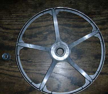

De wasmachine van een vriendin van ons heeft een defect ,de trommel wil niet meer draaien.
Het snaarwiel op de as van de wastrommel draait wel maar heeft zijn grip op de as van de wastrommel verloren.

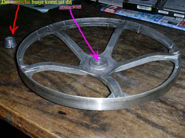

Ik heb ter verduidelijking twee foto`s gemaakt van de snaarwiel en bus:
Het conische busje dat uit het snaarwiel komt zou bij het vastzetten van het snaarwiel op de as van de wastrommel voor grip moeten zorgen.
Helaas slipt de boel door ,hoe vast ik de bout ook draai.
Mijn vraag is bij deze ; kent iemand de officiele naam van dit busje ,of liever nog, kent iemand de artikelcode?
Zowel in als uitwendig vertoont het conische busje slijtsporen (door het voortdurend slippen),de vraag is of een nieuw busje dan oplossing zal bieden.
Het gaat dus om een Bauknecht WA8788 wasmachine
De servicecode is : 858319120000
Hopelijk kan iemand ons adviseren, als ik nog iets moet verduidelijken hoor ik het graag!
Het bestelnummer van de konische bus is 481253228006
Het bestelnummer van het vliegwiel is 481252858004
Ik denk dat alleen de konische bus defect is.

Helemaal correct, met het bestelnummer was het onderdeel in no-time
besteld en nu gemonteerd draait de trommel weer als vanouds!
Monteur wilde (prijs monteur verwijderd, mod) voor de klus (incl. materiaal), nu is ze geholpen voor 18,50 een paar bakken koffie en drie walnoten :P
