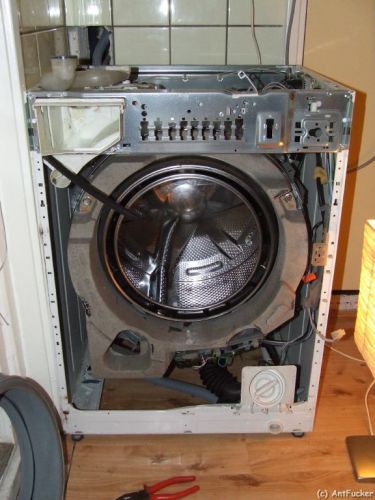

Update: Ben al driftig in de weer met een paar plaatjes en code's.

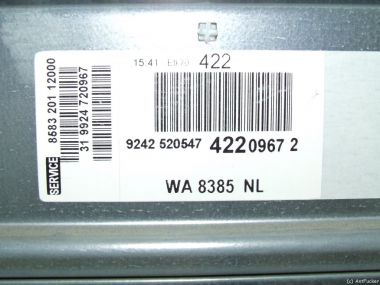

Service nummer: 858320112000
Kan alleen nog niet tussen de binnen buitentrommel kijken, verwarmingelement wel gevonden.
Nu kijk ik nader na plaatje 2 en zie daar wat onderinliggen denk ik...
