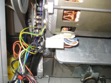

Er gaan wel draadjes naar de motor via een wit blokje maar dit wit blokje is puur voor de draadjes doorvoer.

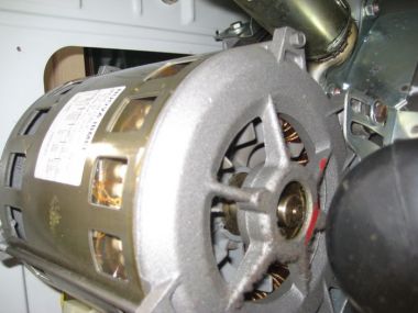

kan het zijn dat de koolborstels in het motortje zitten verstopt?

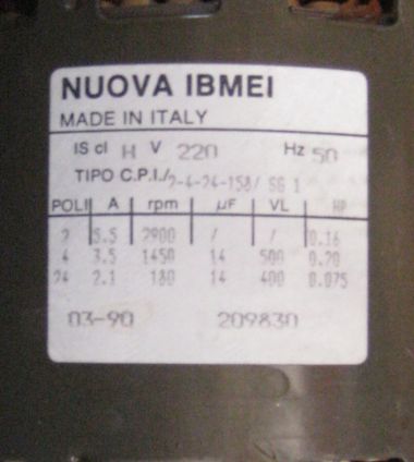

zie fotos en typesticker van de motor
zie hier het witte doorvoerblok in het midden. de draden lopen tussen de koperwikkelingen door naar binnen.
de andere kant van de motor
typesticker

Dit is een al wat oudere machine met inductiemotor, daar zitten geen koolborstels in.
U zou de condensator door kunnen (laten) meten, dat is een mogelijke oorzaak.
Een andere mogelijke oorzaak is een verstopt filter of een pomp die het niet goed meer doet, het water blijft dan te hoog in de trommel staan en de machine gaat dan niet centrifugeren.
