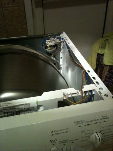

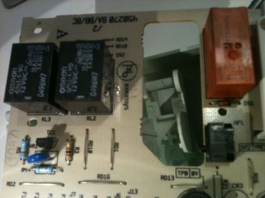

Sinds enkele dagen gaan na de eerste draaibeurt alle lampjes heel even uit en weer aan (lijkt op een soort sluiting), en begint dan weer opnieuw lijkt het. Dan na 1 draai beurt gebeurt er weer het zelfde. Hier blijft de machine in hangen.
Als ik de knop even op de 0 stand zet en de deur open en dicht doe, dan wil dit wel eens helpen, maar soms ook niet.
Ik heb de droger toen het euvel zich voor het eerst voor deed, geheel schoongemaakt, veel stof en vuil verwijderd en de warmte wisselaar geheel schoongemaakt. dit leek in eerste instantie te werken, echter na een paar droog beuren zijn we weer terug bij af.

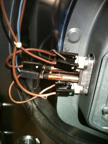

Vandaag de temperatuur sensoren vervangen omdat deze er verbrand uitzagen net als de stekkertjes welke ik ook meteen vernieuwd heb. (gebeurt wel vaker bij dit type kreeg ik bij de handy man te horen)
Vervangen
Hierna heeft de droger onder mijn toeziend oog keurig zijn droogbeurt afgemaakt. echter bij de volgende droog zijn we wederom terug bij af.
Wie kan mij helpen??
