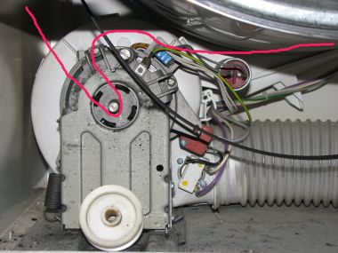

De aandrijfriem van onze Bauknecht TRA 965 is los geraakt.
Toen ik de achterwand los haalde zag ik dat de riem los hing en dat er een wit kunststof wieltje op de bodem lag.
Ik heb er een foto bijgevoegd in de hoop dat iemand mij kan vertellen hoe ik de riem met wieltje moet terug plaatsen en of ik misschien nog een onderdeel mis.
Moet het wit kunststof wieltje geborgd worden ?
Ik ben geen witgoed specialist maar wil wel een poging wagen.
Wanneer er in de as een sleufje zit is de verende ring die hier in hoort verdwenen, die kan gebroken zijn.
Volgens mij hoort er aan beide kanten van het wiel ook een plaatje te zitten maar dat weet ik niet zeker.
Roberthino
Dat is dus het vreemde van het asje, het is rond heeft geen vlakke kanten maar wel schroefdraad.
Het kunststof wieltje heeft geen schroefdraad.
Dan is er waarschijnlijk een moer afgelopen.
Roberthino
Weet trouwens iemand de volgorde hoe de riem moet lopen ?
Co de Witgoedman
Spanrol vervangen, deze is defect.
Daarna motor opspannen naar links, snaar langs de spanrol, over de as en rechts naar de trommel.

Bedoel je dan volgorde 1:

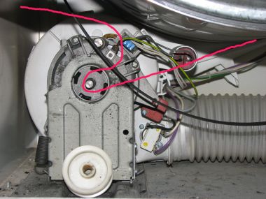

Of volgorde 2:

Ik zit nu nog met de vraag waar de schroefdraad zat ?
U bedoelde waarschijnlijk de groeven in de motoras ?
Roberthino
Idd Jan,
Na het bericht van Cor ben ik eens goed gaan kijken en het blijkt geen schroefdraad te zijn maar groeven :oops:
Co de Witgoedman
1e tekening is de juiste manier zo te zien.............en de "schroefdraad is hetgene waar de riem inloopt.

Dank je voor de uitleg.
De trommel draaid weer perfect, waarschijnlijk is het wieltje er alleen maar afgelopen.
Ach ja die "schroefdraad"........ :lol:
