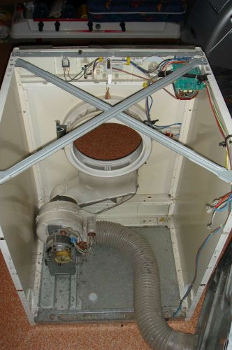

Ik zag dat je een tijdje geleden een probleem hebt gehad met oververhitting met de volgende droger: Bauknecht TRA 964 Electronic. Heb je dit probleem destijds op kunnen lossen? Ik heb namelijk exact hetzelfde probleem met die droger. Graag een reactie.
Vriendelijke groet,
Pierkk
Uiteindelijk de machine opengemaakt en alles grondig gereinigd, ook het afvoerkanaal naar buiten.
Alles bij elkaar was dit de oplossing waardoor het probleem verdween.
In het begin concentreerde ik me op de machine, maar achteraf bleek de afvoer naar buiten de grootste boosdoener.
Als je er behoefte aan heb, dan heb ik hier nog wel een aantal foto's van de (de)montage.
