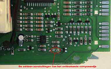

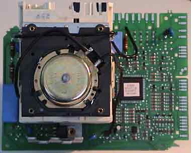

Onze wasmachine Bauknecht heeft een botsing gehad: de trommel is tegen de printplaat van de timer geslagen en daarbij is een onderdeel gelanceerd geworden. Als gevolg hiervan wil geen enkel wasprogramma meer aanvangen.
Ik kan het zelf wel repareren maar moet dan weten welk onderdeel hier gezeten heeft. De Whirlpool importeur weigert mij deze informatie te verstrekken. :cry:

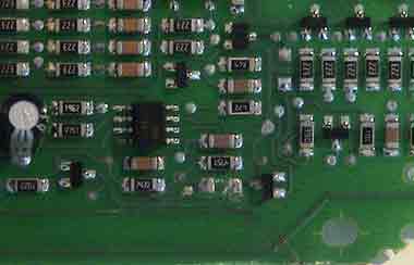

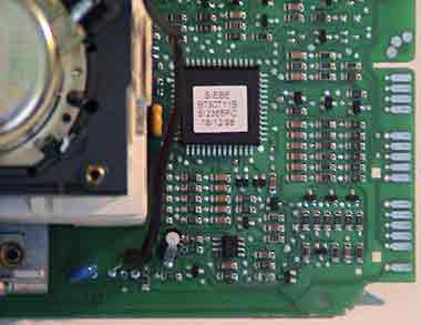

De onderstaande foto's laten zien waar het onderdeel heeft gezeten. Wie wil voor mij de bovenplaat van zijn Bauknecht WA Stuttgart verwijderen (2 schroeven aan de achterzijde) en in de machine gaan kijken?
Wat ik nodig heb is een beschrijving van het SMD-componentje en de opgedrukte aanduiding ervan. Een foto maken van de componentzijde van de printplaat en die opsturen zou nog mooier zijn, want dan kan ik met zekerheid uitzoeken welk soort onderdeel hier hoort te zitten.

Helaas, ik heb gekeken in mijn voorraad en heb zo'n klok zelf niet liggen en kan ook geen indicatie geven wat het was. Gezien de klok zal er meer aan de hand zijn, voordat de trommel tegen de klok aan komt is er echt wel wat aan de hand.
En, bedacht ik mij later, er is nog een bijkomend probleem.
Besturings printplaten hebben vaak diverse uitvoeringen/producties.
Aan de buitenkant en qua functie doen zij exact hetzelfde, maar in de loop der tijd is de printplaat door-ontwikkeld, en zitten de componenten op printplaten uit verschillende bouwjaren op totaal andere plekken.
Heb je dus een machine van hetzelfde nummer en wellicht zelfs zelfde productienummer, dan is dat nog geen garantie, dat de betreffende printplaat identiek is opgebouwd. En dus die componenten overeenkomen!

  • Het is een punt van de betonrand geweest (die bij deze machine rondom de vulopening is aangebracht; aan de voorzijde van de trommel dus) die de printplaat in de rechteronderhoek heeft geraakt en het ene onderdeel heeft losgeslagen.
    De halfronde afdruk daarvan is te zien op de meest gedetailleerde foto. Zo te zien (visueel dus) heeft de print geen verdere schade opgelopen. Er bestaat een kans dat de 2 printsporen die ook geraakt zijn, schade in andere componenten heeft veroorzaakt.
    Gelukkig ben ik een electronica hobbyist en kan wel het een en ander zelf nameten en herstellen.
Het geraakte onderdeel is meest waarschijnlijk een weerstand naar de basis van een transistor; deze transistor stuurt de gate van een triac waarmee de klokmotor wordt gevoed. De Igt daarvan is 5mA en dat gegeven stelt mij in staat om de goede werking van dit stukje van de print te controleren.
Ik zou zelfs wat kunnen experimenteren om de weerstandswaarde te benaderen (van hoog naar laag of vice versa, afhankelijk van de positie van de weerstand t.o.v. de transistor) maar liever loop ik geen risico en probeer eerst de waarde van het ontbrekende componentje te weten te komen.
Natuurlijk besef ik dat zo'n reparatie nooit in het veld zal worden uitgevoerd maar wellicht wel in een werkplaats. Jullie als ervaren monteurs: is er echt nergens een schema te verkrijgen van deze print?
De triac voor de klokmotor (Z0127MA) is van ST microelectronics en gezien de Europese basis van Whirlpool zal er niet snel een verandering komen in het Europese onderonsje voor de componenten. De kans dat het stukje aandrijving van de klokmotor vaak veranderingen ondergaat in diverse productieseries, acht ik niet erg groot.

Vanaf de print een deel van de schakeling herleidt en vastgesteld dat hier een triac met een Igt van 5mA wordt aangestuurd met 5V TTL. De wet van ohm opgezocht :lol: en toegepast met als uitkomst een waarde van 1kΩ. Een weerstand van deze waarde werd op de plaats van het ontbrekende onderdeel gesoldeerd.
Altijd een spannend moment om de machine na een ingreep in te schakelen. Ik kan stellen dat hier de logica en een beetje durf beloond zijn geworden: de machine werkt weer als vanouds. De was-achterstand is inmiddels weggewerkt en de totale reparatiekosten zijn tot € 1,95 beperkt gebleven.
