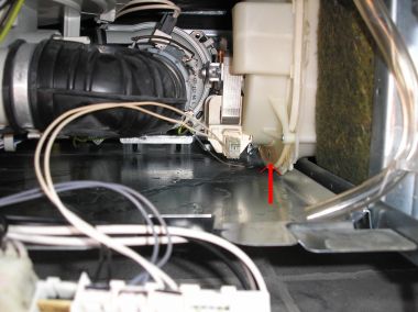

onze Bauknecht GSX 7998, met code 854679901710 heeft een lekkage rechts onderin. Ik kan de lekkage zien maar weet niet welk onderdeel dit is. Ik heb al gezocht naar een handleiding met een onderdelen afbeelding maar kan deze helaas niet vinden.
Weet iemand welk onderdeel er bij mij lekt? en of dit zelf te vervangen is?
Hieronder de foto...binnen het rode rondje zit de lekkage.
Gr.
Harold
Je hebt daar lekkage doordat er water in de ventilatoropening spuit.
Kan komen door een verstopte sproeiarm.
Veel vaker voorkomend probleem is de afdichting die vergaan is van de aansluitpijp van de bovensproeier die dan niet meer goed afsluit.
