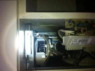

Ik ben het apparaat uit elkaar aan het halen. Het apparaat krijgt stroom en water (geen kapotte aquastop?). Als ik een programma begin, pompt hij eerst het water weg, begint dan water te geven (vanaf de zijkant) en stopt als hij daarmee klaar is. Er begint wel iets zachtjes te blazen (tenminste, daar lijkt het geluid op). Ben er nog niet achter wat dat is. De bodemplaat is droog dus er is geen lekkage. De printplaat ziet er schoon uit, dus dat lijkt ook niet het probleem te zijn. Wat niet draait (of begint te draaien) is het apparaat rechts onderin (zie foto). Is dit de hoofdpomp? En waar zit de condensator?
Heeft iemand een idee wat een nieuwe hoofdpomp/condenstor kost? Heeft het nog zin om verder te klussen? Het apparaat is alweer negen jaar oud.
gr, matthijs
Hier de foto
... op z'n kop (krijg het niet anders?). Het gaat dus om het motortje links in de vaatwasser (recht op de foto).
