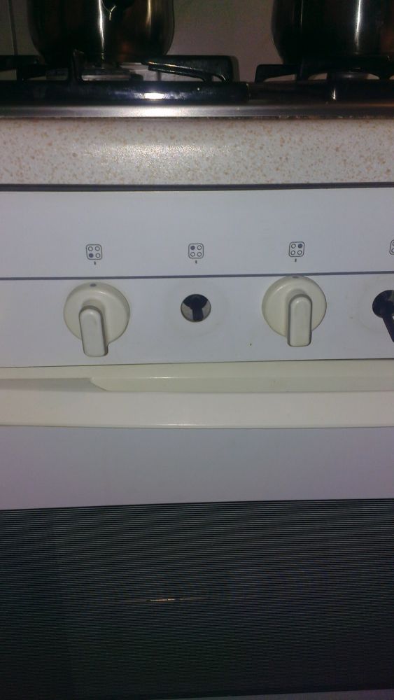

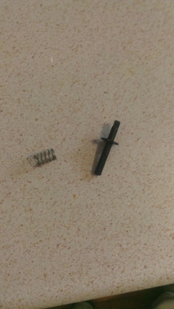

Wij hebben een huis gekocht met een keuken erin. Hier zit een Bauknecht gasfornuis in met oven. Nu is er een knop van het gasfornuis uitgesprongen. Gevolg is een knop met een veer die niet meer er in lijkt te willen! Hoe lossen wij dit op?
Dat is een bekend probleem van dit type kookplaat.
Je moet de bovenplaat eraf halen, daaronder zit een rijtje stangetjes die de gaskranen bediend, aan het einde zit een koppeling, en die laat soms los, kan je gewoon terug zetten.
Met bovenplaat bedoel je het gasfornuis zelf of bij de knoppen? De glasplaat waar Bauknecht op staat heb ik er wel al alg, en krijg dan een bruine metalen plaat met schroeven e.d.
