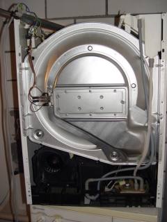

Heb een probleem met onze Bauknecht droger... Hij droogt niet ! :?
Het forum heb ik doorzocht en alhoewel ik daartussen zag staan dat dit probleem al een keer behandeld was heb ik de juiste oplossing niet gevonden....
Het betreft:
Bauknecht TRKK 6710
8560 6/1 20001
07 0235 504530
Het ding laat zich aanzetten en start een programma zoals normaal maar droogt niet. Dit probleem al twee keer in de garantieperiode gehad waarbij de monteur zei dat de termostaat was gesprongen door slecht onderhoud! Als ik mij goed herinner heeft hij enkel het voorste paneel verwijderd en de thermostaat vervangen.. Hij zei ook dat we de machine te vol stopte ?
De pluizenfilter was schoon maar de condensor bevatte wel wat aangekoekt stof.. Ik dacht ik haal de thermostaat eruit en haal even bij de elektroboer een nieuwe maar die moet speciaal besteld worden en zal waarschijnlijk ook niet heel goedkoop zijn dus toch even checken of ik het bij het juiste eind heb... De achterkant heb ik nog niet open gehad...
Zit ik op het juiste spoor denken jullie ?

Controleer ook even de thermostaten aan de achterzijde.
De achterplaat losnemen en de twee thermostaten doormeten en kijken of de bedrading niet is afgebrand.
Thermostaat aan de voorzijde gaat bijna nooit kapot, maar zul je voor de zekerheid wel na kunnen meten.
Controleer daarbij gelijk of de grijze pakking (dikke ring van ongeveer 1 cm dik) die om het ventilatorhuis zit nog heel is. Deze zit achter de thermostaat (aan de voorzijde). Deze wil wel eens knappen. Als deze geknapt is zie je vaak vrij veel stof in de droger.
Alle thermostaten zijn verbreekcontacten, dat wil zeggen dat alles een waarde van 0 ohm moet hebben.
Succes.

Voorste thermostaat werkte dus nog, op zoek naar de thermostaten van achteren.... Waar zitten die ?
Kan iemand mij dat ff aanduiden voordat ik heel dat ding uit elkaar schroef ? :wink:
Witte Hond
Op het plaatje van Helpende Henk, zie je een afbeelding van de thermostaten. Controleer deze op de zelfde manier als de thermostaat aan de voorzijde.
Deze zie je zo zitten als de achterplaat is verwijderd, kan niet missen.
Controleer ook gelijk het verwarmingselement, deze moet een waarde hebben van ongeveer 25 ohm.
Olivier
Yes! Dat is het dus... 1 vd twee thermostaatjes zoals in het plaatje van Henk is verbrand... Had een paar dagen tervoren al een rare geur geroken :lol:
Het verwarmingselement meet 24 Ohm gelukkig....
Wat nu ?
Zal ik beste de twee thermostaatjes die samen geplaatst zitten vervangen of enkel diegenen die doorgebrand is ?
waar kan ik die krengen vinden ?
Al enorm bedankt voor jullie hulp tot nu toe, zal nog een plaatje van het verbrande exemplaar posten... :mrgreen:

Je moet ze altijd beiden vervangen, het wordt ook als setje van twee geleverd.
Vervang wel gelijk de stekkers mee door nieuwe amp stekkers, en vervang indien noodzakelijk stukken draad. De draden moeten zover ingekort worden tot je weer blank draad krijgt.
En geen kroonstenen en luidsprekersnoer, verlengsnoer enz. en dat soort dingen gebruiken.
Controleer eerst in hoeverre de bedrading nog goed is, zodat je alles in een keer goed kunt maken.
