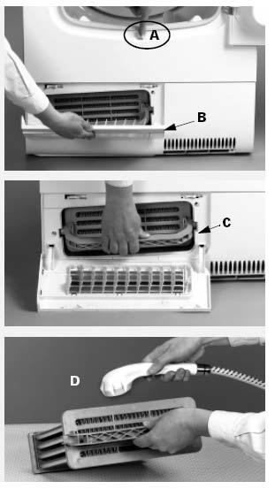

Condensor:
Hansbeen
Die condensor is al schoon, ik wist niet dat dat ding zo heette :-)
De pomp (als je de plint weghaalt) zit daarnaast, maar hoe check ik of die verstopt zit? Het zag er voor mij als een vast "blok" uit, waar ik weinig mee leek te kunnen doen!

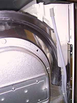

Volgens mij kunt u via de achterzijde bij de pomp komen ( is op tekening slecht te zien).
Witgoeroe
Linksvoor in de hierboven geshowde condensorruimte zit de afvoer van het water naar de pomp (Grijs rubber met gat). zit die niet verstopt met stof? Kan je gewoon doorporren met een sleuteltje ofzo
Hansbeen

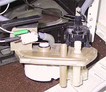

Ik dacht dus dat ik de pomp al gezien had aan de voorkant rechts naast de condensor, maar daar zit ie niet. Loopt de afvoer niet gewoon van onder de condensor naar achteren? En zit dan daar de pomp? (van achteren af gezien rechtsonder) Er is 2x een grijs slangetje op aangesloten. Als ik 3 metalen klemsluitingen losmaak zit er wel beweging in, maar eruit krijg ik m niet

@ helpende henk:
Is dat een plaatje van pomp van een Bauknecht droger trkk 6710?
Hij lijkt er bij mij heel anders uit te zien! :o
Witgoeroe
Nee, dit is een andere
Helpende Henk
Specialist Witgoed
:arrow: Sorry mijn fout
Dit is de pomp.

Co de Witgoedman
Volgens mij zitten de slangetjes gewoon er verkeerd op.
Het slangetje naar de opvangbak moet op de witte tuit welke rechts op de foto staat.
Hansbeen
Het lijkt erop dat ie het nu wel doet. Hij staat nu te draaien.
Vreemd, want op de foto die ik vooraf genomen had lijken die slangetjes zo niet te zitten. Maar als ie nu werkt, balt het mij niks. ;-)
