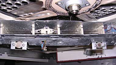

Ik heb een Bauknecht TRK985 staan die te heet wordt en vervolgens afslaat. Ik heb het forum afgezocht en weliswaar gelijke problemen gevonden maar niet bij hetzelfde type. Ik heb ook geen 12 cijferige code kunnen ontdekken, wel een servicenummer :
WSNL 03/3450-14.02/36 010505 933 10092
De thermostaat die voor bij de deur zit heb ik getest en die schakelt (verfstripper doet in dit geval wonderen). Ik richt me dan ook op de sensoren rond het verwarmingselement zitten (zie foto). Kan iemand mij vertellen welke sensor temperatuurbepalend is en of ik deze nog kan krijgen ergens?
Hoop dat de foto zichtbaar is of zichtbaar te maken is!
