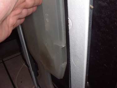

Laten draaien, op de grond liggen met zaklantaarn. Door de machine heenkijken en daar zag ik het water al lopen. Kwam naar mijn idee
ergens achter de linkerzijplaat vandaan.

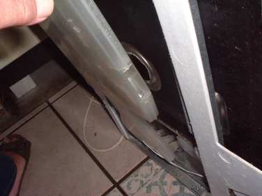

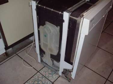

Nou die er ook maar afgehaald. je ziet dan een doorzichtige kunststof bak die met drie pijpjes ergens naar onderen met iets in verbinding staat.
Aan de onderkant zie je ook een houder met ionen wisselaar erin.

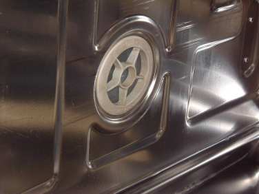

De kunststof bak staat halverwege de machine met een open wartel in verbinding met de binnenkant van de machine.
Deze wartel aan de binnenkant is uitgevoerd als een bajonetfitting.
Toen ik de zijplaat eraf haalde zwabberde de doorzichtige kunststof bak alleen op de drie pijpjes heen en weer. Er was dus geen goede verbinding via de wartel met de binnenkant. Daardoor lekte het water tussen bak en zijwand uit de machine.
Als de redacttie de foto's plaatst die ik via klusidee Email opstuur wordt het een en ander wel duidelijk.
Vervolgens. Deur opengedaan, kunststofbak stevig tegen de zijkant van
de machine gedrukt en de wartel aan de binnenkant in het gat gedraaid.
Nu zit de bak strevig vast en kan er geen water meer via de verbinding langs de buitenkant van de zijwand van de machine lopen.
In het verleden kan ik mij herinneren wel eens aan die wartel gefriemeld te hebben :oops: Afblijven waar je geen verstand van hebt.
Het probleem is opgelost. Vrouw blij ik ook :lol: friet met satesaus en broodje kroket gegeten.

Hans heeft mij gevraagd de volgende foto's toetevoegen:
