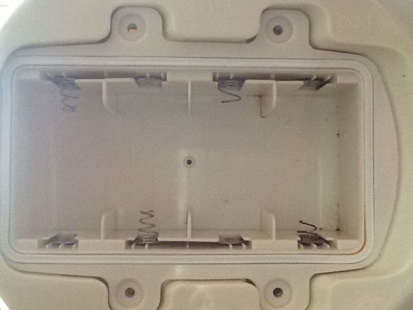

Ik heb een vraagje over onze fisherprice schommelstoel.
Hij heeft eenntijdje in de schuur gestaan maar nu is de batterijhouder verroest en krijgen vooral de onderste twee batterijen onvoldoende contact waardoor de schommelstoel te weinig stroom krijgt. Weet iemand hier een goede opossing om dit te verhelpen.
Alvast bedankt!
The headhunter
Ik zou een batterijhouder bestellen voor dat type batterij en de veren daaruit in deze houder solderen, of indien dat past zelfs helemaal overzetten.
De verroeste + contacten met een dremel schoonmaken en voorzien van een dun laagje tin tegen de roest.
De snelle methode is met contactspray, en evt. met een schroevedraaiertje een beetje de roest wegkrabben.
