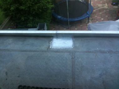

Het oude balkonhek moet worden vervangen. De tussenbalken zijn niet verzinkt in het balkon. De loodgieters hebben het zink na het weghalen van het oude balkonhek, dusdanig gerepareerd dat het houten hekwerk er "los" op geplaatst kan worden. Het hek is 6 meter lang en bestaat uit 3 delen. Aan de uiteinden komt het vast aan de muur maar in de middenstukken komen nu losse poten te staan.
Hoe kan het hek nu blijven staan ??? Ik heb het idee dat als je in het midden ertegenaan gaat staan dat het hek dan zo naar beneden valt.
Hoe maken we het hek in het midden goed vast zonder dat het "omvalt".

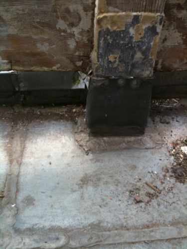

2de vraag: hoe kunnen de balken beschermd worden aan de onderkant die op het zink staat. Bestaat daar iets voor om ze in te plaatsen ?
Dank voor het meedenken.
Ja heb ik inderdaad ook aan gedacht, met dan een uitsparing voor de zinken rand en van hardhout of zo ?
Dank
Met een stuk ijzer met een bocht er in die om de zinken rand heen gaat is het hek vast te maken aan de voorkant van het balkon.
