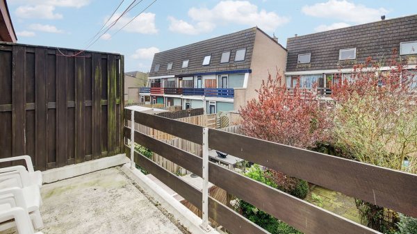

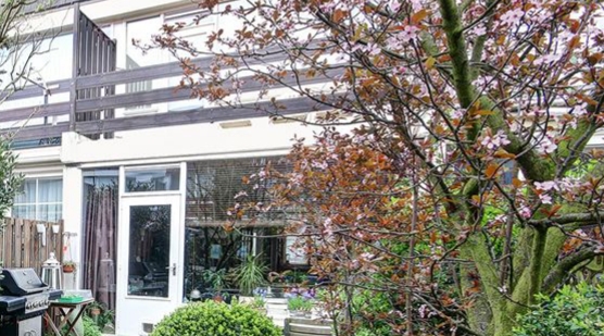

Balkon is er slecht aan toe zoals ook te zien is op de foto.
Het balkon gedeelte is tevens ook het plafond gedeelte woonkamer waar aan de zijkant wel eens vocht plekken ontstonden.
water via de zijkant stroomt ook niet weg.
Hoe pak ik dit op.
Hier valt weinig over te zeggen op basis van deze twee foto's.
Als het beton zo slecht is, vermoed ik dat er nog wel meer mis is het het huis. Tip: maak een totaalplan (kan uiteraard gefaseerd uitgevoerd worden).
Dan kunnen dit soort problemen opeens heel anders opgelost gaan worden.
Haal er dan een bouwkundige bij.
Een voorbeeld van wat ik bedoel: Als dit beton ook plafond van de woonkamer is, ontbreekt de isolatie. Als dit soort basisdingen ontbreken, zal waarschijnlijk het hele huis zwaar gedateerd zijn. Niet goed voor je comfort en je portemonnee.
Isolatie op het balkon kan niet vanwege het huidige kozijn. Dus van het een komt het ander. Als je een totaalplan hebt, kunnen dit soort keuzes opeens een stuk makkelijker worden. Bv. als het kozijn toch al vervangen gaat worden kan daardoor er geisoleerd worden, enz.
Er zit nu ook een soort egaline of andere coating op. Welke zich niet goed heeft vastgehecht aan het beton. Muurafdekkers en voetlood onder de kozijnen zijn ook verdachte punten voor lekkage.
