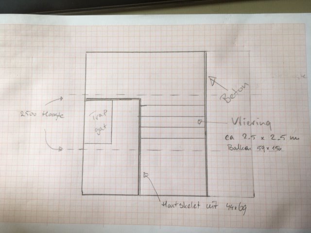

Ik wil een vliering bouwen waarbij een kant in een betonmuur wordt verankerd, de andere kant wil ik ondersteunen met een (nog te bouwen) muurtje. Plan is om dit uit twee bij drietjes te bouwen, maar ik vroeg mij af of ik daar nog rekenwerk op los moet laten. Zoals de balkenschuif voor de balken van de vliering zeg maar?
Op een andere plek heb ik nog een metalstud wand staan, daar kan ik eventueel ook tegenaan bouwen. Die wand loopt door tot de nok, dus ik moet dan eerst een balk tegen de muur zetten en daar de balken aanhangen. Is dat een constructie die stevig genoeg is?

Ik denk niet dat metal stut dragend gemaakt kan worden. Houtskelet wel. Plaats eens een schets van het zoldertje met aangegeven waar het op draagt.
Even snel uit de losse hand. Let niet op de verhoudingen, die kloppen niet helemaal.
Bedankt voor de schets. Is die wand haaks op het houtskelet langs het trapgat ook met hout, of is dat de metal stut waar je het over hebt?
Tussen de betonnen wand en het houtskeletbouwwand kan prima een vliering gemaakt worden. Een houten balk tegen de muren aan en de balken met balkschoenen ertussen. (Daar zijn ook andere oplossingen voor).

Dank, dat was precies het plan. Het stukje haaks is ook houtskelet, het geheel versterk ik ook nog met underlayment of osb (heb nog niet besloten welke). De vliering blijft open vanaf de trapkant, het is enkel voor rommel bedoeld.
De metalstuds is onder de kap bij de buren. Daar is in de bouw een ms-wand neergezet om een extra kamer te maken. Tot in de nok. Ik had al een gevoel dat dat niet sterk genoeg zou zijn. Wat zou de mooiste aanpak zijn, heel de wand weg en een nieuw houtskelet zetten of een extra wand voor de bestaande wand zetten?

Een wand kan veel hebben. Is voor zo'n wandje niet nodig het te berekenen. Over de vloer maak ik me ook geen zorgen.
Ik zou zelf de stijlen hoh 300 zetten. Als de bestaande wand hoh 600 is, kan je op de twee kopse kanten een paar extra staanders zetten. Maak het haakse stuk wand goed eraan vast.
