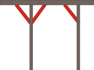

Ik heb 3 houten palen onder mijn balkon vervangen, nu wil ik de balk die erop ligt ietwat meer draagvermogen geven door schuine tussenbalken te plaatsen, ik weet echter niet hoe die dingen heten :?: (roodgekleurd op tekening).
Wat is doorgaans de beste manier om deze te bevestigen ?
Ik vond een en ander met het woord korbeel.
Hoe te bevestigen: bij mijn pergola zit het gewoon met lange schroeven, maar te zien aan de plaatjes in de link is dat niet de échte methode. Misschien bestaan er metalen hoeksteunen voor als makkelijke oplossing?
