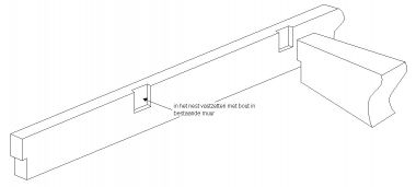

Ik ben bezig een veranda tegen een vrijstaande garage te bouwen. Ik wil beginnen met een balk tegen de muur maken en daar de liggers tegenaan of op leggen.
Wat kan ik het beste doen, met balkdragers werken of de liggers op de balk leggen en op die manier vast zetten?
Balkdragers vind ik niet heel mooi om te zien en ze blijven in het zicht (alles wordt wit dus kan ze meeschilderen zodat ze minder opvallen)
Als je het heel mooi wil doen, dan leg je de balken niet op de draagbalk maar maak je inkepingen in de draagbalk en een tand aan de liggers.
Net zoals vroeger raveelverbindingen werden gemaakt in een houten vloer.
Een paar schroeven van bovenaf door de ligger in de draagbalk is dan voldoende.
De bevestigingen van de draagbalk zet je in de inkepingen, zodat die verdwijnen achter de oplegging van de liggers.
Even een plaatje erbij.
