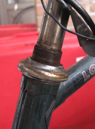

Ik ben een Batavus Locarno aan het opknappen en wilde onder andere het balhoofd wat aandraaien omdat er wat speling op het stuur is.
Tot mijn verbazing draaide de ring (foto) niet, zelfs niet met behulp van WD40 en een waterpomptang. Toen zelfs het geheel heetgestookt: totaal geen beweging in te krijgen!
Iemand een idee?
Merci
Een hamer en een zwaar stuk metaal of een nog zwaardere hamer/vuist. De vuist laten dragen, dus stevig tegen de ring drukken en met de hamer tegenover gesteld op de ring kloppen.
Hoe heet is heet gestookt met welke temperatuur denk je dat je de ring hebt verwarmd.
Anders een grip tang vast klemmen en dan met een hamer er tegen aan tikken dat hij los schrikt

Ik ga het proberen, al geloof ik niet dat mijn griptang zo groot is.
En hoe heet... Tja. Met een campingazbrander een minuut of vier erop. De WD40 stond flink te dampen en te pruttelen. Ik pas die truuk wel vaker toe, vrijwel altijd werkt die.

Vervang dan meteen deze "ring" door een moer met vlakke kantjes zodat er de volgende keer gewoon een bahco op gezet kan worden :wink:
Mijn bahco is niet groot genoeg, dus de truuk met de hamers geprobeerd. Twee keer zelfs, maar naatje. Ongelofelijk! Zo roestig is het allemaal niet!
Zou die ring er scheef opzitten? Kan eigenlijk ook niet. Het enige dat ik nog kan bedenken is: twee platte kantjes aan de ring slijpen en dan met een sleutel 44 (die ik niet heb) de ring los forceren...
Of rijden met een tikkelend voorwiel. Grr...
Merci
Slijp hem zo ver als mogelijk in met een haakse slijper zonder de draad te beschadigen. Daarna een beitel in de sleuf en de ring splijten met een paar flinke klappen. De ring dan wel goed ondersteunen zodat de klap de ring kan splijten.
Mag ik vragen welk deel je warm hebt gestookt? De stelmoer of het schroefdraad.
Krijg je het stuur er wel uit? Probeer het schrikken dan nog eens zonder stuur erin.
Ik heb de moer gestookt, die moet uitzetten. Maar het kan ook niet anders, want de draad heeft een te klein oppervlak om afzonderlijk warm te stoken.
Ik zal inderdaad het stuur maar eens verwijderen. Zou niet meoten uitmaken, maar je weet het niet...

Kruipolie, en dan de volgende dag met moker en scherpe steenbeitel loskappen. En dan kappen in de holle rand dichtbij het schroefdraad met een hoekpuntvan de beitel. Leg het frame stabiel op een betonnen ondergrond.
