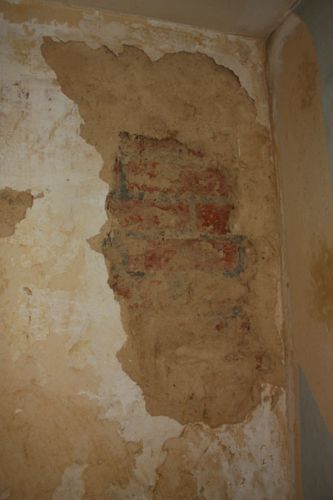

Baksteen zichtbaar geworden na verwijderen behang
Ik was zojuist behang aan het verwijderen, en op een bepaalde plek kwam er bezetsel en een zanderige substantie van de muur.
Ik vroeg me af of het mogelijk is dit zelf de dichten, en zo ja, met wat? Ik denk dat ik meer nodig heb dan bezetsel alleen.
Het gaat over een oppervlakte van ongeveer 60 op 30cm.
Ik woon in een huurappartement, dus wil niet te veel geld hieraan uitgeven, en vandaar het dus zelf proberen.
In blijde afwachting van goede tips :-)
Ik heb hetzelfde gehad in mijn huurappartement, ik heb de woningbouw erbij gehaald en die heeft dat gestuct.
Als het bij die ene vlek blijft kun je overwegen om het zelf te doen met rotband. Je hebt overal een goede aanslag, dus dat is vlak te krijgen. Zorg dat de ondergrond goed schoon is, ook al het zanderige eraf borstelen.
Bedankt voor de reacties al. Ik woon in België en huur particulier, ik betaal al 10 jaar hetzelfde huurbedrag, dus ik ga mijn huisbaas hier niet mee lastigvallen.
Er is inderdaad vroeger een lek geweest in het dak, dat is al lang gemaakt, maar dit is er nog een gevolg van.
Ik zal het dus proberen met de Rotband. Is het moeilijk om dit egaal te krijgen, ik ben wel redelijk handig, maar heb dit nog nooit gedaan.
Steek alle losse spul weg anders helpt het niet veel, dan komt de rest ook naar beneden.
