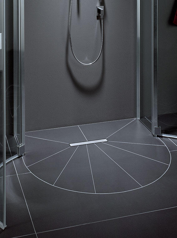

De dikbed tegellijm moet het afschot mogelijk maken. Bij de douchegoot kan de lijmlaag dun zijn, zeg 5mm (elektrische vloerverwarming is 4mm), oplopend naar 20mm buiten de douche. (Eerst was ik van plan een zand-cementlaag aan te brengen in plaats van dikbed tegellijm, maar dan wordt de vloer te dik naar mijn zin.) Is dit te realiseren? Leg ik die dikke lijmlaag in een keer, of is het mogelijk om eerst een flinke laag aan te brengen en die te laten drogen en dan pas een tweede laag aan te brengen waarop ik de tegels lijm?
Het eindresultaat moet er als volgt uitzien:
