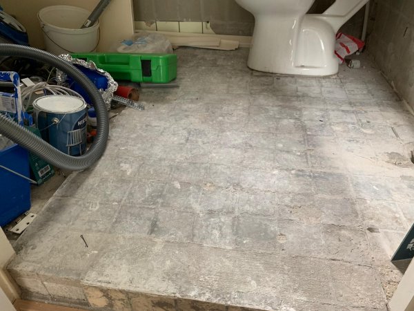

Nu ligt er op dit moment een vloer in van ongeveer 10 cm. Volgens de bouwtekeningen zal dit gewapend beton moeten zijn.
Deze vloer ligt op een houtenbalken constructie.
Nu is het zo dat het toilet verplaatst zal worden naar de andere kant de badkamer. De rioolbuis zal dan tussen de balken door naar de huidige plek lopen, en dan door naar beneden. Verder zal er ook een douchedrain geplaatst worden.
Nu is de vraag of ik zonder constructie problemen de huidige vloer eruit kan slopen, waarna deze weer opnieuw opgebouwd zal worden. Dus zwaluwstaart platen, 3 cm beton, alle leidingen en vervolgens zandcement.

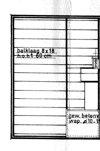

Volgens de bouwtekening is het als volgt:
De vloer ziet er als volgt uit:
Ik hoor het graag!
