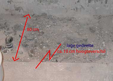

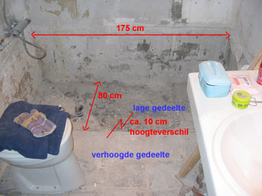

Plaatje ter verduidelijking:

Ik zou het gewoon met een zandcement-deklaag opvullen. Eerst de ondervloer even aanbranden met een speciepapje.
Aan de foto te zien, is het verhoogde gedeelte gewoon de specie waar de tegels ingelegen hebben.
Mijn advies zou zijn deze er ook uithakken, en dan na het aanbrengen en aansluiten van de afvoer goot een geheel nieuwe zand-cement vloer aanbrengen.
Zo krijg je geen laag over laag, en vormt het één geheel.
