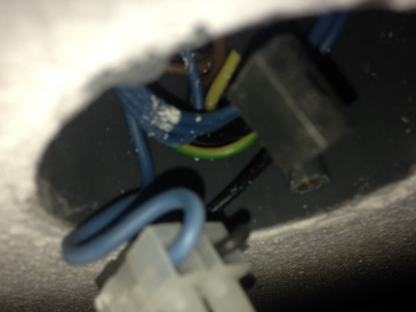

Ik heb een nieuwe badkamerventilator gekocht voor het toilet. Deze is zonder naloop en sensors. De oude was met naloop maar dat wil ik niet meer. Hij moet gelijk aan gaan met het licht en uit als het licht weer uitgaat met de schakelaar.
Volgens de instructies dien ik blauw op N en bruin op L aan te sluiten. Ik heb echter blauw/bruin/zwart uit het plafond.
Aansluiten van blauw op N en bruin op L volgens instructies gaat de ventilator continue aan en schakelt niet met lichtschakelaar. Aansluiten van blauw op N en zwart schakeldraad op L doet helemaal niets.
Iemand een idee hoe dit werkend te krijgen?

Plaats dan maar even een foto van de aansluiting en hoe de draden in de lasdoos zitten.
Ik ben dit weekend niet thuis. De draden komen niet uit de lasdoos maar uit de afvoerbuis naar buiten waar deze op aangesloten moet worden.

Vermoedelijk heb je nu alleen de blauwe en de zwarte draad nodig.
De zwarte krijgt spanning als de verlichting (en de ventilator) aan gaat.
De blauwe is de nul.
Dat dacht ik ook. Blauw en zwart maar bij deze combinatie doet de ventilator helemaal niets.

Krijg het niet beter. Ik zie dus blauw en zwart op de kroonsteen en hier zijn 2 draden verlengt naar de lamp. Een is blauw en de ander is een wit koorddraad met een blauwe kerndraad. Heel apart maar voor de kroonsteen is het zwart.
Ik heb deze maar retour gebracht en eentje met naloop gekocht. Ze konden mij ook niet vertellen waarom hij het niet deed. Deze moet in ieder geval op 3 draden blauw zwart en bruin en hij doet het dan wel alleen nu dan met 1 minuut naloop.
