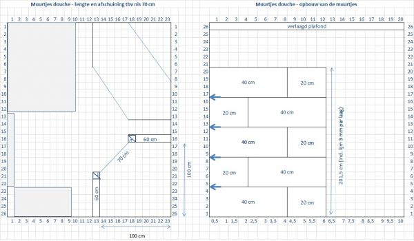

Voor een van de projecten 'badkamer' wordt een wand geplaats van 200 cm hoog en 50 cm diep tegen de buiten wand aan. Deze wand komt op een kunststof profiel te staan en wordt met ankers aan de buiten wand verankerd (3 of 4 stuks). Het plafond is ongeveer 260 cm hoog (hij komt vrij van het plafond te staan). Ik ga blokken van 600 x 400 x 100 gebruiken. De wand wordt vervolgens betegeld met tegels van 30 x 60 cm. Aan deze wand komt een glazen deur te hangen (ingang douche hoek) en deze weegt ongeveer 30 kg. Deze deur gaat open en dicht en kan enkel hangen aan deze wand.
Op het forum ben ik hier geen antwoord op tegen gekomen (ik heb zo goed mogelijk gezocht :)).
Navraag bij de leverancier geeft mij het volgende antwoord: "Als de blokken, verankerd, verlijmd en betegeld zijn kun je er volgens mij een olifant aan hangen."
Omdat dit stukje van het project nogal cruciaal is ben ik nieuwsgierig of dit echt voldoende is of dat ik nog iets moet aanpassen/aanvullen om de glazen deur zonder zorgen in gebruik te kunnen nemen.
Alvast bedankt voor jullie hulp!
PS: hieronder een afbeelding van de badkamer met daarin ook de wand en de deur:
