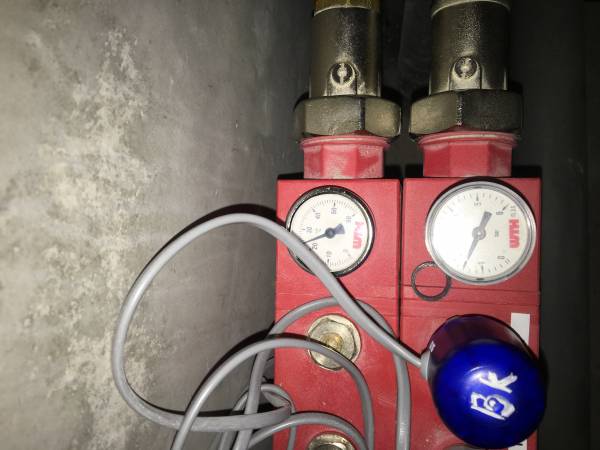

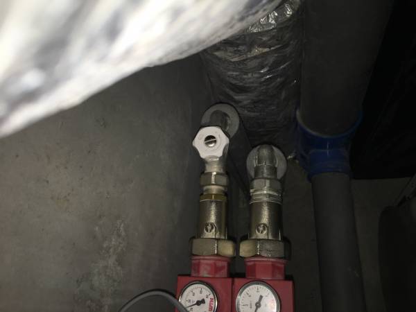

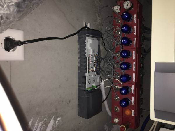

Ik heb wat fotos gemaakt van de verdeler op zolder.
Als je weet welke blauwe motor voor de badkamer zorgt, dan kun je die er een keer afhalen. Het kraantje zal dan maximaal open staan. Dit sluit defecten aan die blauwe motor of de aansturing ervan uit.
Worden de andere kamers die op deze verdeler zitten wel warm genoeg?

Ik ga de motor even demonteren en laat de bevindingen weten.
Zou je 30 graden water echt moeten voelen als warm op de vloer? Tegels zijn niet ijskoud, prima te doen met blote voeten.
Motor verwijderd, groep volledig open, temperatuur word niet 20 graden.
Aanvoer temperatuur blijft, ook nu met -1, 22 a 23 graden. Afgelezen op de temperatuurmeter op de verdeler boven en beneden.
Thermostaat in de badkamer op 26 graden gezet. Temperatuurmeter op verdeler blijft 22 graden aangeven.. geeft de regelmodule het wel door aan de warmtepomp, kan ik dat testen?
