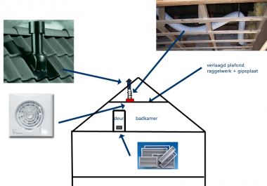

Het schuine dak ga ik verlagen zodat er een plat plafond ontstaat, hierboven wilde ik de afzuiger plaatsen en dan met een flexibele koker naar mijn verlaagde plafond toe brengen.
Vraag:
Moet een afzuiger vanuit de badkamer toegankelijk zijn? Want moet zo'n ding schoon te maken zijn?
Ander ding wat ik mij af vraag, kan je ook gewoon een raam open zetten?
Een raam open zetten kan natuurlijk maar ga je dat ook doen terwijl je staat je douchen in de winter? Om vocht problemen te voorkomen plaats je beter een mechanische ventilator icm toegangs rooster voor frisse lucht, bijv in de binnendeur. Zodoende kan er voldoende verwarmde droge lucht toestromen. Mechanische ventilator absoluut toegangkelijk houden voor onderhoud cq vervanging. Doe je dat niet ga je daar later gigantische spijt van krijgen.

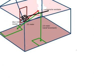

Klopt het dat dit ongeveer de manier van opbouwen is?
Het is niet heel duidelijk waar de ventilatie- en toevoerrooster komen, maar die moeten zo ver mogelijk van elkaar om goede vermenging met -en afvoer van vochtige damp te krijgen.

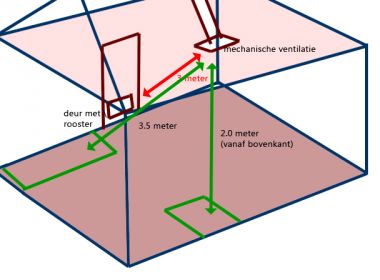

De afstand van het rooster in de badkamer deur tot het punt van de mechanische ventilatie(in het plafond) is +/- 3 meter.
Is de rest goed in opbouw?
Euh... ik hoopte dat jij mij dit antwoord kon geven :wink:
Waarom zou dit niet werken? En wat zou ik anders moeten doen?
Je moet in de buurt van de waterdampbronnen de afzuigrooster plaatsen. In jouw tekening zuig je vooral vanaf de deurrooster aan.

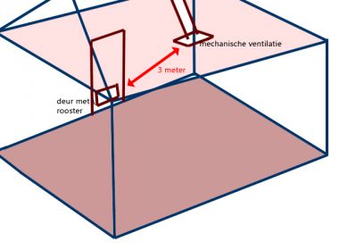

Ander idee:
Zo hangt ie er toch ook ongeveer boven? Je kan ook overwegen om 2 roosters te plaatsen; een extra in de tegenoverliggende hoek (lange zijde). Vochtige en warme damp blijft voroal in de hoeken hangen en veroorzaakt daar condens.
Nog een tip: als je het plafond gaat isoleren, en de ruimte daarboven dus onverwarmd blijft, gebruik dan een geïsoleerde afvoerslang. Anders krijg je last van condensatie in de slang zelf.
