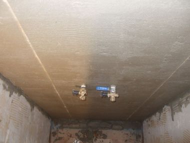

Ik wil een wandje in mijn badkamer uitvlakken voor het latere tegelwerk. Heb gekozen voor nr 502 van b..m.x. Dit kan in een laagdikte van 10 tot 20 mm aangebracht worden. In mijn geval zitten er echter een paar stukken tussen waar ik de 30 tot 35 mm wel haal. Nu staat er op de zak dat je nat in nat lagen aan kan brengen.
1) Mag je op die manier (nat in nat) ook meer dan 20 mm aanbrengen? Of echt in 2 keer werken en laag 1 met een lijmkam doorhalen en laten uitharden alvorens laag 2 aan te brengen.
2) Indien het in twee keer moet, hoe lang dan wachten tussen laag 1 en 2?
3) Indien het in twee keer moet, tussendoor nog grondering aanbrengen?
Wederom dank voor de gedeelde wijsheid.
