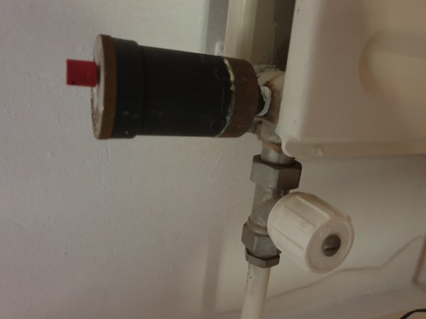

Ik wil een automatsche ontluchter vervangen door een (veel kleinere) handmatige. De radiator staat op zolder evenals de ketel. Moet ik dan alles leeg laten lopen of alleen de bewustte radiator?
Lijkt me vrij logisch, dat je het systeem zover moet laten leeglopen, dat er geen water meer uit het betreffende punt kan komen. Dus net iets onder het niveau van de aansluiting van de ontluchter. Of iets lager, wel zo safe.
Wel de ketel uitzetten, ander stuwt de pomp het water nog omhoog. En even wachten, vaak herstelt het evenwicht zich in het systeem en komt er alsnog een scheut water uit.
Begrijpelijk dat je die automatische ontluchter wilt vervangen, zo horizontaal werkt ie natuurlijk niet. :mrgreen:
Houd er wel rekening mee dat er wellicht weer luchtproblemen ontstaan in de radiator. Deze automatische ontluchter zal er met een reden geplaatst zijn.
Wellicht kun je op een andere, beter geschikte plaats, nog een ontluchting plaatsen?
