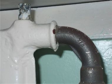

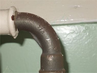

Hoi iedereen,
mijn probleem is dat we op de bovenste verdieping wonen van een appartementen complex, en dus vrijwel dagelijks moeten ontluchten (blokverwarming).
Nu was mijn idee om het bochtje van de verwarming waar we het meeste moeten ontluchten te vervangen door een T-stuk en daar een automatische ontluchter in te doen, zodat dit automatisch ontlucht wordt.
Op het bochtje naar de verwarming staat 3/8'e dus neem aan dat dat de fitting maat is.
Maar nu moet ik alleen nog weten waar ik zo'n T-stuk kan halen, want er zijn zoveel verschillende maten, en ik ben een kei op IT en Elektrotechniek, maar verwarming is een 2e ;)
Bijgevoegd fotos van de huidige situatie.
De automatische ontluchter heeft een 3/8" of 1/2" fitting (kan kiezen ;) )
Alvast bedankt voor jullie hulp!

Oke, als je het zelf wilt gaan doen, zal je een hoop werk op de hals halen.
het is neem ik aan een dikwandige installatie?
de makkelijkste manier is denk ik dat je alles boven je kraan aanpast.
op het staartstuk van je radiator, een schroefbus 3/8-15mm knel. in je radiator draai j eeen puntstuk 3/8-15mm. dan neem je een t-stuk 3/8-3/8-15mm. de aansluiting van je kraan in het t-stuk, de aansluiting uit je radiator in het s-tuk, en de 1/2 naar boven waar de auto ontluchter inkomt.
ik zou zeker niet met dikwandig staal gaan werken, want dan zal je korte pijpnippels moeten gaan maken.
