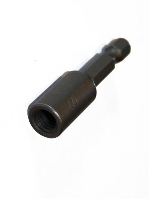

Beste Forumgenoten,
Ik moet meer dan honderd stokeinden m8 in een golfplaat dak draaien. Er schijnen daarvoor een soort zelflossende dopsleutels te bestaan die op het metrische draadeinde bij indraaien daar grip op krijgen maar bij achteruit draaien direct netjes loslaten. Ik zag wel stokeindadapters langskomen die bestaan uit een verlengmoer op een stukje draadstang waar een zeskant aan het andere eind zit, maar zonder meer draaien die zich vast en maken het lossen omslachtig. lasaulec en bus hadden het niet, maar een zonnepanelen bedrijf wel, maar die verkochten het niet en konden me niet aan een verkoopadres helpen.
Weet iemand het hier?
Anders wordt het toch pielen met steeksleuteltjes en kontramoeren en dat maal honderd+....

Ik doe het met een koppelmoer en contramoer met een stukje draadstang, de contramoer goed vast draaien en een drupje olie of vet in de open kant van de koppelmoer, dit maakt het lossen gemakkelijker.
Doe even wat moervast op de draadstang.
Gaat het stokeind toch vast zitten dan met een waterpomptang tegenhouden bij het lossen,

Google eens op "stokeind bit". Dan krijg ik heel veel resultaten...
Er zijn stokeindsleutels die idd snellossend zijn. Echter in bit/dop vorm kom ik ze niet tegen:
"De stokeindsleutel heeft een rond balletje aan de binnenkant dat er voor zorgt dat u na het indraaien van de stokeinden de sleutel gemakkelijk van het geplaatste stokeinden kunt halen.
Stokeind worden ook wel flamcopennen genoemd"

Ga eens naar een auto onderdelenzaak. Hier hebben ze een doppenset specifiek om tapeindjes in te kunnen draaien.
Binnenin zitten 3 rollers die naar het midden gedrukt worden zodra je rechtsom draait.
Zit doorgaands een 1/2 duimse aansluiting op.
Zoek maar eens op "Tapeind verwijderaar set"
Je hebt ook een 6-kant naar 1/2duims verloop zodat je 'm ook met een schroefmachine zou kunnen gebruiken.

Google eens op stokeind indraaihulpstuk, deze is er voor in een bithouder.
Gebruik het zelf al jaren om draadpennen de muur in te draaien!

Hartelijk bedankt voor jullie tips. Ik vond zo deze:
Wat de speciale constructie precies inhoudt blijft voorlopig een raadsel, maar ik ga hem proberen.

Ik gebruik een koppelmoer (lange moer) die ik op een draadstang van 10 cm heb gelast (3/4 erop).
Draadstang in de accuboor, rechtsom loopt ie vanzelf een stukje op het stokeind tot ie niet verder kan, dan gaat het stokeind erin.
Zodra je diep genoeg zit, linksom er weer af draaien. Heel soms moet je even met een tang het stokeind vasthouden, meestal blijft ie vanzelf wel staan.
Edit: Dat werkt dus precies zo als het hulpstuk op het laatste plaatje.

Bij zo'n indraaihulpstuk, Zit in het midden een klein stifje, zodat je je draadeind niet in je hulpstuk vastdraaid.
Scheelt weer even een handeling met je waterpomptang om het draadeind te lossen ;) haha
Haha, nooit met zo'n zelfgemaakt hulpstuk gewerkt zeker.
