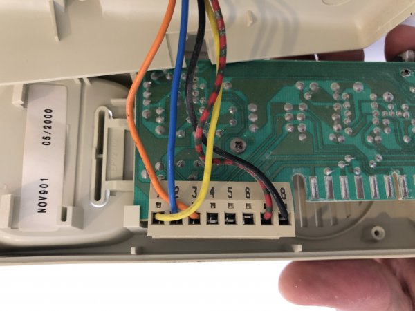

Kan iemand mij helpen?
Ik wil de oude Atea binnenpost vervangen door een nieuwe van Fermax, maar ik heb geen idee hoe de draden moeten worden aangesloten en ik kan geen wijs uit de oude handleidingen.
Welke kleur moet in welk nummer?
De Fermax ziet er als volgt uit; 6,4,3, 2,1
Oude situatie was:
(dus in 1,2,3,7,8)
Alvast bedankt!

Bij fermax staat de kruislijst op het doosje, in die lijst staat de atea en daarachter een rij nummers als je dan boven aan het lijstje kijkt zie je fermax en een nummer in dezelfde kolom.
blauw 6
grijs 2
rood 3
en nu de truc, 7 en 8 zijn de contacten van de deuropener een van beide komt bij 3 de andere op 1.
Je zal moeten meten tussen rood en 7 of 8.
1 van beide geeft 0v die komt samen met rood in 3 de andere komt op 1.
Doe je het verkeerd of is de spanning op beide aanwezig loop je de kans het hele systeem te verstoren, de portiekdeur constant te ontgrendelen of zelfs de buitenpost op te blazen.

Ontzettend bedankt! Het is gelukt :-) paars en rood in 3, roze in 1 mocht iemand het ooit nog willen weten!
The headhunter
Mooi dat het gelukt is, helaas heeft niemand ooit iets aan jouw kleurindeling, deze is nl niet universeel maar de monteur bepaald het kleuren gebruik.
