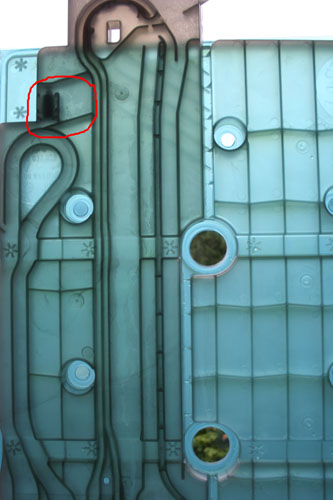

ATAG VA301I5U neemt geen (te weinig) water in.
Onze 10 jaar oude afwasmachine, ATAG VA301I5u vertoont sinds twee weken kuren. Het begon met het moeilijk inschakelen van het programma met de hoofdschakelaar. Aan het einde van het programma bleef de machine doorlopend piepen en stond er water onderin de kuip. De vaat was bovendien niet schoon.
Het wederom inschakelen van de machine was niet mogelijk.
Informatie van deze website en andere sites gaf enig inzicht in wat er mis zou kunnen zijn, maar erg veel wijzer werd ik nog niet. Resetten van de machine met de stekker en later met toetscombinatie leidde ertoe dat ik een enkele keer de foutcode F zag. Op de website wordt vermeld dat het een probleem betreft met het vullen van de machine.
Ik heb volgens de gevonden aanwijzingen de machine uitgebouwd en de linker en rechter zijpanelen weggenomen. Het labyrint was nauwelijks vervuild, op het (schuim)overloopventiel linksboven na. De afvoerpomp werkte als de vlotterhevel in werking werd gesteld.
Na het uitbouwen van labyrint en het watertoevoersysteem deze toch maar gereinigd met ontstopper. Niet alle vervuiling uit het labyrint liet zich verwijderen, maar het ventiel werkte daarna wel. Na inbouwen en aansluiten van een en ander de machine aangezet, maar er kwam geen water.
Het waterslot uitgebouwd en de ommanteling verwijderd. Alles ziet er “regulier

Ik heb de sodamethode drie maal toegepast over twee dagen. Het resultaat op de verschijnselen is nog steeds hetzelfde.
De "Universalanleitung Geschirrspüler Bosch/Siemens u.v.a." van Teamhack.de geeft een aantal mogelijkheden voor dit probleem. Afgezien van het uitbouwen van de elektronica, heb ik alle gevolgd. Het waterdoseersysteem is mooi schoon. De slang naar de kuip doorgeblazen, maar geen vervuiling aanwezig. Het drukkontact bij het blauwe armpje werkt normaal (doorgemeten). Het uitloopventiel van de warmtewisselaar uitgebouwd en de weerstand doorgemeten. Geen corrosie op de "stoter" en een weerstand van 2,38 kOhm op de polen. Prima dus. Het waterslot geeft ook een weerstand van 2,02 kOhm, wat normaal is.
Het overloopventiel in de linkerbovenzijde van het labyrint ligt weer een nacht n de biologische ontstopper. Maar dat is mijn laatste "troef". Dan weet ik het verder niet meer.
Ik heb ook de uitstroom bij werkende machine van het waterslot opgemeten. Daar komt in 25 deconden ongeveer een liter water uit. Dat lijkt me weinig, maar met de kraan is niks mis. Deze machines schijnen drie keer per programmadeel water in te nemen, dus een liter per inname lijkt niet gek, maar kennelijk stopt na de eerste eer de inname. Ik heb wel water in de warmtewisselaar zien staan (bijna helemaal vol), maar het kwam er bij het volgende deel van de wasbeurt niet uit.

Hele machine schoongemaakt, zelfs het vlottertje in het labyrint is nu helemaal zonder vervuiling. Maar nog steeds geen soulaas.
Vandaag kwam de ATAG-reparateur en die heeft er een nieuwe printplaat ingezet. Daarna deed hij het weer. Althans proefdraaiend. Nu nog een keer een volledige vaat op het normale programma afwerken en dan is dit 'leed' ook weer geleden. :)
Aan de printplaat is geen beschadiging te zien. Alles lijkt op het eerste gezicht in orde, maar dat zal wel schijn zijn.
De monteur zal niet zomaar de printplaat vervangen, er kan een component defect zijn dat niet te zien is.

Ik ga er ook vanuit dat de man te goeder trouw handelt, daar niet van. In elk geval is de vaat weer als vanouds: helemaal schoon en geen problemen met de machine. Wel 250 Euri lichter, overigens.
Ik heb voor de geïnteresseerde lezer nog een tip om het labyrint schoon te maken. Met het herhaald inweken met biologische gootsteenontstopper kreeg ik de vervuiling bij het vlottertje (rood omcirkeld op de afbeelding) niet echt schoon. Er bleef veel, naar mijn idee, aangegroeid groen weefsel achter. Daarop heb ik heet water uit de boiler in de afvoerkanalen gegoten, tot deze bijna geheel vol waren, twee champangekurken op de uitloopopeningen geplaatst en water met lucht zodanig verplaatst, dat rondom de vlotter heet water met lucht kwam te staan. Flink schudden met de gehele warmtewisselaar/labyrint, zodat het hete water in de beide kamers al klotsend zijn reinigende werk kan doen. De aangroeiing kwam stukje bij beetje los en viel uiteen in stukjes, die de vlotter konden passeren, naar het meest linkse kanaal op de foto. Als zich daar een beetje vuil had verzameld, heb ik het water weg laten lopen en deze werkwijze herhaald totdat de vlotterkamer en het daarachter gelegen compartiment helemaal schoon waren. Op deze wijze waren er geen magneten, afgeknipte spijkerkoppen en dergelijke nodig, zoals door een gebruiker van de Duitse website https://forum.teamhack.de/ werd aanbevolen.
Misschien heeft iemand nog iets aan deze tip. Een resultaat om trots op te zijn!
ps. het groen, dat te zien is door de twee ronde openingen, zijn planten in de tuin :wink:
