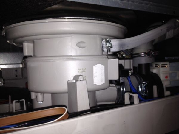

Ik heb deze vaatwasser 2e hands gekocht (3 jr oud) maar na aansluiten blijkt hij te lekken.
Aquastop treedt in werking. Nadat ik de voor- en zijplint eraf gehaald heb zie ik dat er water in de opvangbak lekt. Het water lijkt uit de bak te lekker waarde zeef en filter in zitten. Deze bak hangt aan de onderkant vast aan de bodemplaat, daartussen zit een rubber. Mogelijk zit daar het probleem, alleen krijg ik het rubber er niet uit. Heeft iemand een idee/tip?
Gr Joost
Er is een serie geweest met een te dunne o'ring welke serie dat precies is weet ik niet uit me hoofd.
Wellicht kan AEG je daar bij helpen?
Kijk wel goed of er geen gaatje in de kuip zit waardoor het lijkt alsof de o'ring lekt.
AEG favorit f55002UM0P lekt onder de Kuip
LET OP : DE RAND WAAR DE O"RING ONDER ZIT IS VLIJMSCHERP!!!
