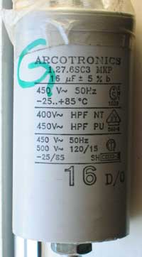

Nu vraag ik met toch af of er een condensator kapot is. Er zitten nl 2 grote condensatoren in de machine. 1 die duidelijk dient voor de ontstoring (1 bus maar samensgesteld uit 3 condensatorelementen), en een van 16uF. Ik heb ook een schema van de machine (zat er in). Aldus het schema staat deze 16 µF condensator over 2 aansluitingen van de motor! Ook lijkt de condensator te brommen.
Zou het dan toch kunnen dat de 16µF condensator de schuldige is?

Condensator 16 µF:er staat met permanentstift een ‘ronde pijl’ symbool op de condensator bijgetekent
Nog een indicatie dat condensator bij de motor hoort: er staat met permanentstift een ‘ronde pijl’ symbool op de condensator bijgetekend.

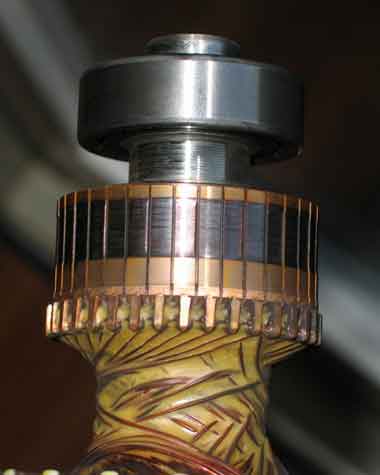

Motor: Siemens 1BV5565-28R (de 8 kan ook een B zijn). Hier een foto van de collectoren van de motor.
Behalve wat egaal inslijten door de borstels waren er geen diepe sporen, zwarte ingebrande plekken oid te zien. Helaas heb ik voor het terugbouwen geen andere foto’s van de gedemonteerde motor gemaakt om de kenners te laten beoordelen of het een ‘tandem’ model kan betreffen.
Het lijkt er dus op dat deze motor een dubbel gezicht heeft: een motordeel met koolborstels voor het centrifugeren, en een (asynchroon?) deel voor het wassen dat met een condensator werkt. Zou dat kunnen?

Probleem bekeken, is bijna zeker veroorzaakt door de 16 Uf condensator, vervangen dus.
Suc6
Arie van der Bent
Bedankt voor jullie reacties. Heb de condensator zojuist vervangen door een nieuwe. Helaas....
De motor blijft exact dezelfde startproblemen houden. Als hij niet draait bromt 'ie.
Conclusie: motor toch kaduuk?
Kees
Als ik het schema bekijk, is het enige wat nog overblijft, een verbroken verbinding van een van de twee draden vanaf het motorrelais (punten PD 8 resp. PD 9) naar de condensator, en/of naar de motor zelf, punten MO 3 resp. MO2.
Dan zou de motor in de ene richting hard staan brommen (wel spanning maar geen "hulpwikkeling") in de andere veel zachter (alleen "hulpwikkeling" spanning via condensator).
Je zou eventueel de bedrading nog na kunnen lopen / ohms meten (zonder spanning!). Geen grote kans dat dat het is, maar wie weet...
Anders zou het inderdaad een doorgebrande motor moeten zijn, het schema biedt niet veel meer mogelijkheden, lijkt me.
