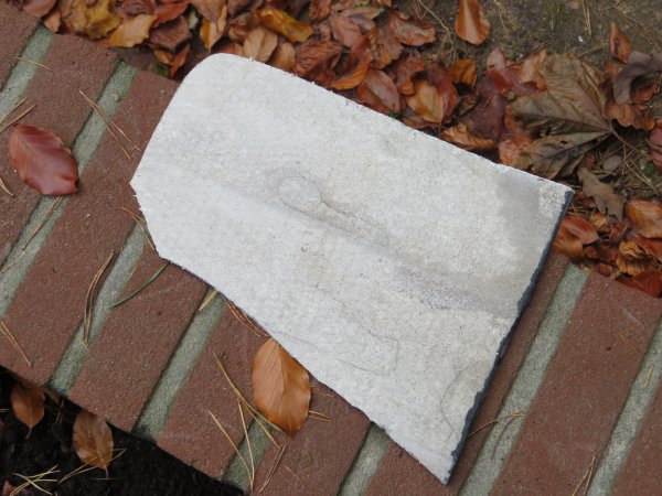

Plaats even een foto waarop te zien is waar de loodgieter gezaagd heeft.

Plaats een foto en laat een sample onderzoeken.

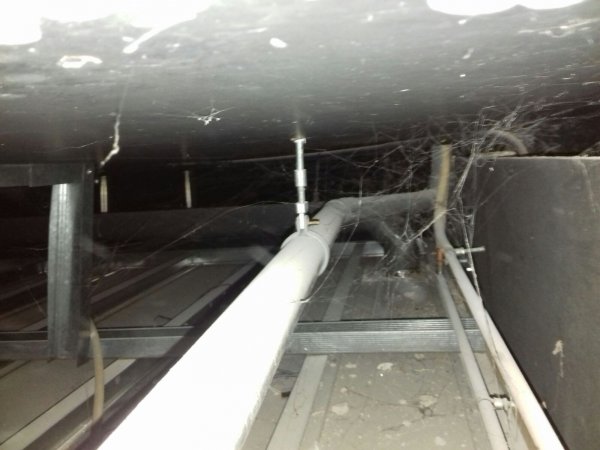

Zoals jullie zien is het zwarte het vermoedelijke asbest. Daaraan of beter daardoor is metal stud bevestigd met daarop gipsplaten. Het lijkt me niet logisch dat de mensen die dat indertijd aanlegde niet op zijn minst vermoed hebben dat sprake was van asbest
Hm, als je brandwerend wilt werken zal er in die tijd na de oorlog waarschijnlijk wel met asbest zijn gewerkt vrees ik.
Maandag maar even afwachten op de uitslag.
Dat is vrijwel zeker asbest.
Het gaat gelukkig wel om een harde gebonden vorm
Die platen zitten er al veel langer dan 1997
Ik geloof zeker dat die platen er al lang zitten. Eigenlijk vraag ik me nu af hoelamg die metal stud met gipsplaten er al zitten en de asrbestplaten afdekken. Als rond 1997 bewust over de asbest is heengewerkt en mij dat niet gemeld is bij de koop dan krijgen verkopers een stevige brief. Zijn wel jonge mensen met kinderen die erin gezaagd hebben.
Dus hoelamg bestaat die metal stud al en is op andere wijze iets uit die foto te distilleren wat tijd aanleg betreft?
