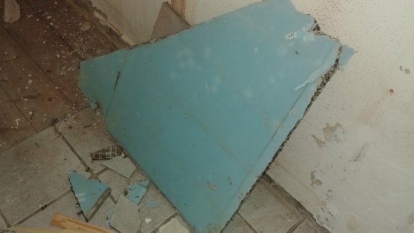

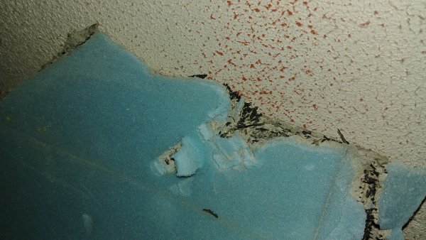

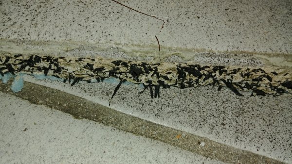

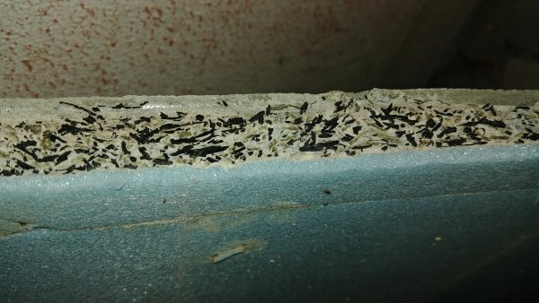

Asbest vloerplaat? Blauw?
Kwam zojuist bij mijn schoonouders de volgende plaat tegen (zie foto's). Ze zijn aan het verbouwen. Er steken 'vezeltjes' uit, vandaar de vraag wat dit is? Volgens mijn schoonvader was het rubber, hij zei dat je asbestvezels niet kunt zien.
Hoor het graag, alvast bedankt!
Zijn inderdaad rubber vezels van gemalen auto banden, en geen asbest.
Een jaar of 25-30 geleden werd dit veel toegepast op houten vloeren, om overheen te tegelen.
Ik ben even de naam van dat product kwijt, maar wij hebben het toen ook veel gebruikt.
Er werden dan eerst van die blauwe foam plaatjes op de vloer gelegd, en dan werd er een laag aangebracht op aangebracht van een mengsel van de rubber vezels-cement/lijm met een elastische toeslag als meng water.
