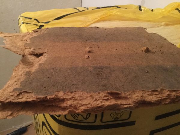

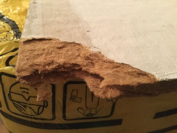

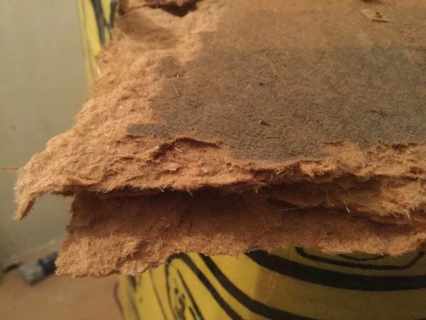

Hallo klussers,
Ik was een plafond aan het slopen en kwam onder het gips de onderstaande platen tegen. Ik kon deze makkelijk met mijn handen afbreken en het voelt aan als een soort softboard. Toch gaf iemand mij aan dat deze platen mogelijk asbest bevatten. Kan iemand hier zijn oordeel over geven?
Alvast bedankt!!
Komt mij niet bekend voor, maar die witte laag vind ik wel een beetje verdacht.
Lijkt me gewoon zachtboard, de witte laag is waarschijnlijk latex.
Hou er een vlammetje bij. Zachtboard brandt/rookt erg goed. Asbest niet. Gebruik een klein stukje en doe het buiten ;)
Dank voor de reacties weer :prima:
Ik heb de vuurproef gedaan en het materiaal brandt vrij goed. Dus het lijkt mij inderdaad geen asbest.
Groetjes Jaap
Dat is dan ook meteen de reden waarom er gipsplaat overheen is gezet. Helemaal verwijderen is beter ;)
