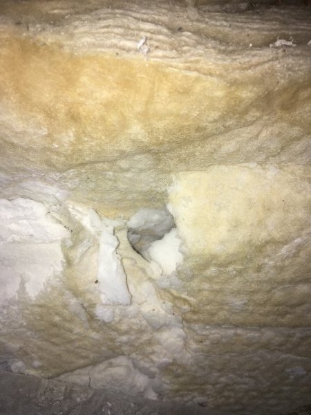

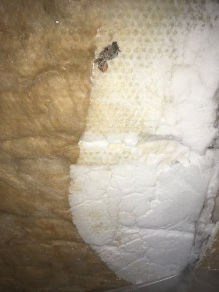

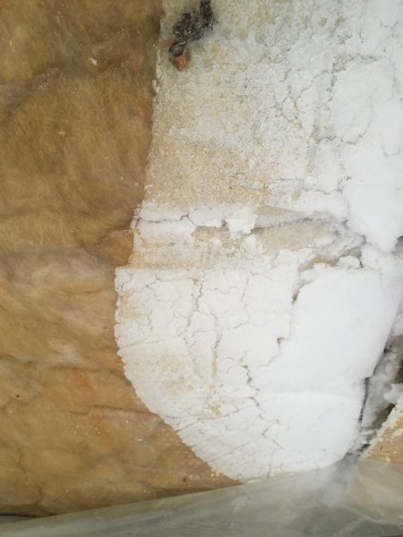

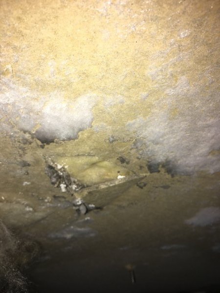

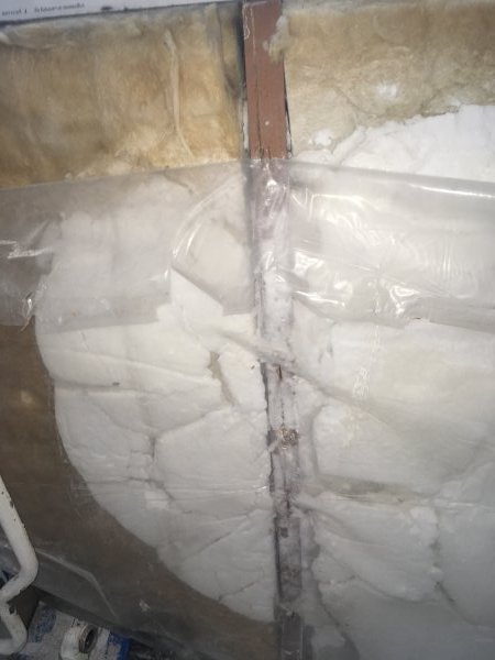

Betreft: onderkant kozijnen.
Foto's 1-3 Geel lijkt glaswol
Witte is sponsachtig plaat en kan deze zo indrukken of verbruizeld tot stof als je deze indrukt
Laatste afbeelding lijkt op asbestboard
Woning dateert van 1966

    Graag een omschrijving: waar zit het, hoe oud is het huis?
    Esen
    Eerste keer op de site, moet even wennen.
    Buitenkant woning is lange (grindachtig) plaat in de breedte van de woning, geen metselwerk

    Het witte spul lijkt heel erg op na isolatie. Klein stukje eruit halen en kijken of het wil branden.
    Komt de wafel structuur soms van de plaat die er tegenaan zat?

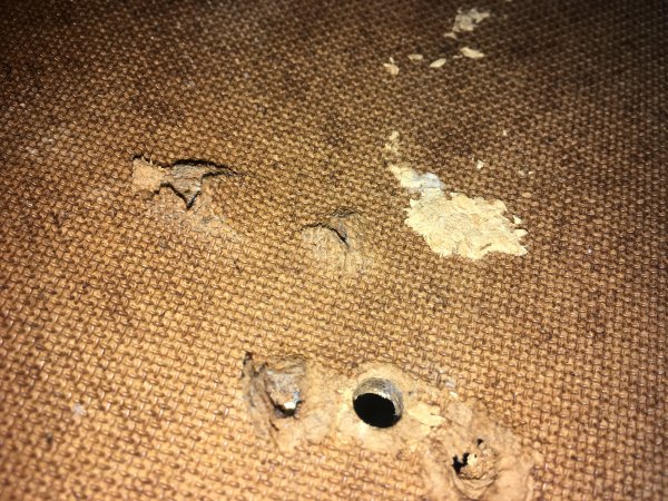

    Wafel structuur komt inderdaad door een plaat die tegenaan zat, dit is een bruine hardboard plaat (heb geen foto van gemaakt)
    wat wil het zeggen als het witte spul wil branden, geen asbest?
    Rola
    Asbest heeft als eigenschap dat het niet brandbaar is.
    Gele is idd glaswol.
    Weet je zeker dat het hardboard met wafelstructuur is?

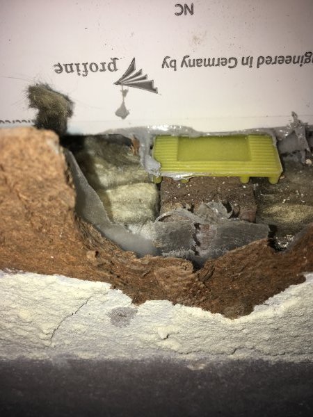

    Ik zal vanavond een foto maken van het hardboard
    Esen
    Bovenste 2 afbeeldingen zijn van het scherm ervoor wat ik hardboard vermoed, ze branden goed (witte vlek is van stucwerk)

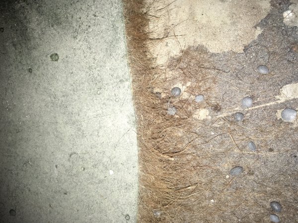

    Laatste afbeelding is van vinyl vloerbedekking welke is gelijmd en onderkant is van soort jutte en dit brand ook goed.
    Frank
    Als het kan branden is het geen asbest.
