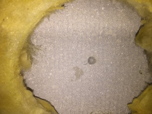

Hoi,
Ik was bezig om een gat naar buiten te maken op de begaande grond.
Mij was verteld dat er alleen op de eerste verdieping asbest aanwezig was. Maar nu ik deze plaat zie op de begaande grond twijfel ik.
Kan iemand mij vertellen of dit asbest is of niet ?
Thanks
Kees
Zou heel goed kunnen dat dat asbest is. Maar niemand kan vanaf een foto met zekerheid zeggen of iets asbest is of niet.
Dus neem geen risico en breek er voorzichtig een stukje vanaf (kleine beitel gebruiken of zo) en stuur het op. Zeker als er bekend is dat er op andere plekken asbest gebruikt is.
Zie ook dit onderwerp ('sticky')
Dit is zeker asbestverdacht.
Waar zit dit?
Regor
Thanks voor de reacties, erg nuttige info.
Ik ga de plaat verwijderen voor de zekerheid, boren wordt het iig niet.

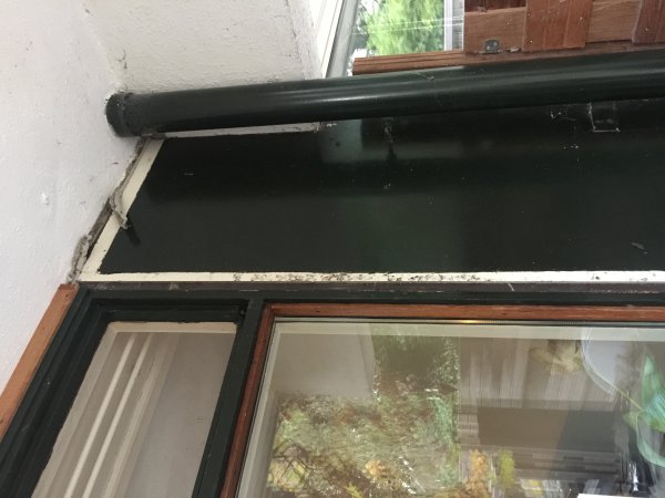

Van de week maar trespa halen .
Het is die plaat met die witte randen
De buren hebben nog een stuk van die plaat afgeslepen 2 jaar gelden met het plaatsen van hun nieuwe kozijn
Wgb
Jullie woning is in ???? gebouwd.
In onze gevel zitten Glasal platen, deze zijn diep zwart gecoate en ik schat rond de 3 mm dik.
Bij ons zitten ze vanaf de bouw. Perfect materiaal hebben daar nog nooit iets aan gedaan. Nog steeds dezelfde kleur. Zover ik weet is het een combinatie van asbest met cement.
Denk aan de sloopmelding bij de gemeente voordat je het verwijdert!
