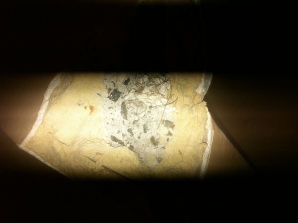

In mijn oude keuken staat een soort dampkap die ik wil afbreken. Wanneer ik een hoekje begon af te breken vond ik het maar een bizar soort gips met zwarte steentjes in verwerkt? Weet iemand of dit asbest is of niet? Zit ook haar tussen of cocosnoot vezel?

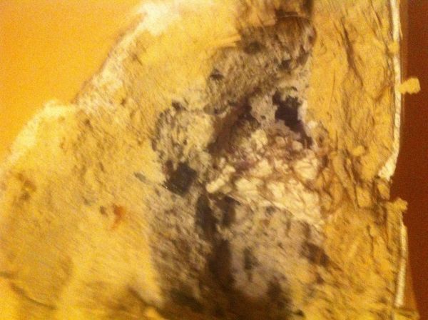

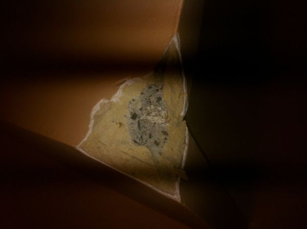

Nog enkele foto's

Niemand kan op het oog asbest herkennen, laat staan op een foto.
Als je het zeker wilt weten dan zal je of een stukje op moeten sturen naar een lab, of een kleefmonster nemen, en die opsturen. De uitslag heb je vaak al de volgende dag.
Groeten b
Dat grijze met die zwarte steentjes er in, is gewoon beton.
Redondo
Die zwarte steentjes lijken op steenkolen, beetje glasachtig.
De foto's zijn niet erg duidelijk, graag een paar foto's van voldoende kwaliteit om het beter te kunnen zien.
