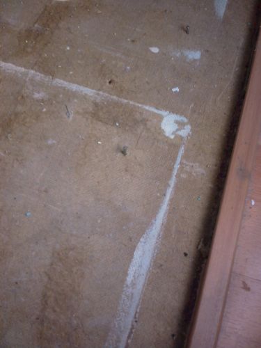

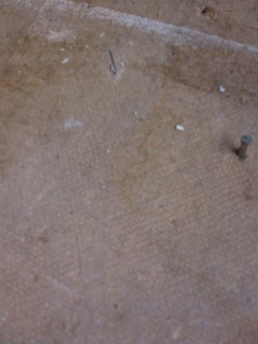

Vraagje, volgens mij is dit GEEN asbest, maar voor de zekerheid nog maar even hier(ja analyse geeft 100% uitsluitsel:))
We hebben een houten etagevloer. Op deze plek stond een inbouwkast. Deze hebben we weggehaald. En dit is wat we tegenkomen.
Dit loopt overigens helemaal door (denken we)
dus
houten vloer--->dan dit-->dan ondervloer laminaat-->laminaat.
Dat laminaat ligt er denk ik 10 jaar in ofzo...(vorige bewoners dus)
Die lange vezelfs die je ziet, als ik daar vuur bij hou, schroeien ze in no-time weg...
Als het geen asbest is, suggestie wat het wel is?
Zo te zien hardboardpaten, die werden waarschijnlijk gebruikt voor het egaliseren van de ondergrond.
Wanneer de andere zijde glad is is het zo goed als zeker hardboard.
Heiloklus
Duidelijk. Nog meer opgelucht:) Zal eens kijken als de vloer eruit ligt hoe de onderkant eruit ziet
MvanV
Kan ook wel zachtboard zijn, maar lijkt me zonder meer hout.
Dat het er wat anders uit ziet komt omdat het geperst hout is met heel veel lijm.
Heiloklus
Duidelijk :) Ik ga een andere vloer leggen. Ivm geluid enzo, zal ik het dan laten liggen, en nieuwe laag erop(heb ik beneden gedaan) of ik dit geval niet?
Beneden was het nieuw laminaat weer ik overheen ben gegaan. Dit lijkt wel echt een oud zooitje
Als het zachtboard is mooi laten liggen, dat werkt ongeveer als de bekende groene ondervloer.
U kunt zien dat het zachtboard is door er in te prikken, zachtboard is zacht en ongeveer 10 mm dik, hardboard is hard en ongeveer 4 mm dik.
