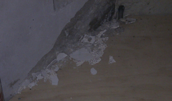

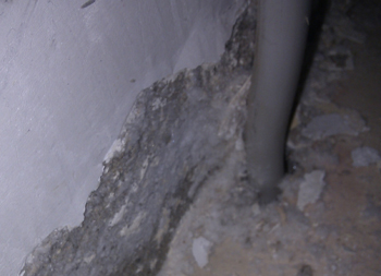

Laatst kwamen we erachter dat in de kelder wat stucwerk van de muur losliet. Nu willen we door een kennis binnenkort laten herstellen, maar moet natuurlijk eerst het oude stucwerk verwijderd worden. Dit kon je er (voorzichtig) zo aftikken op sommige plekken (erg oud, i.c.m. wat vocht). Het betreft een woning uit begin jaren '50.

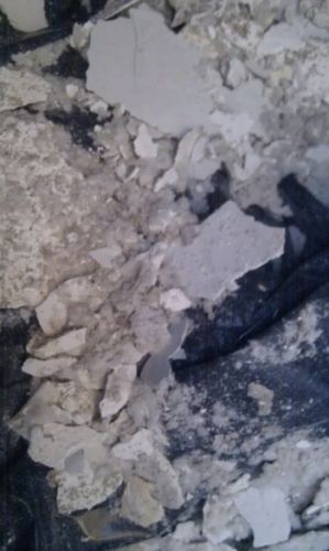

Nu heb ik het oude stucwerk voorzichtig bij elkaar geveegd en weggegooid, maar kwam er toen achter dat op sommige plekken tussen het stucwerk en de muur wat wolligs zat (enigszins glazige vezels), ter beeldvorming: ze zijn heel zacht en je drukt ze zo plat als zand bij wijze van. Het is maar op een paar plekken, dus niet de gehele wand (zeg 10%) Nu ben ik bang dat dit misschien asbest kan zijn? Is dit überhaupt mogelijk in een wand in de kelderkast? Zie foto's:
Alvast bedankt!
Dat zijn zouten, deze komen met het vocht mee uit de muur en als het water verdampt blijven de zouten achter.
Het lijkt een beetje op schimmel.
Dank voor je reactie headhunter. Jouw verhaal klinkt inderdaad zeer aannemelijk, gezien de muur eerst vochtig was en dit is opgedroogd. Had voor zekerheid een vuurproef gedaan buiten en het wollige brand vrijwel direct op en gloeit niet, het lijkt inderdaad op schimmel.
Nogmaals dank!
