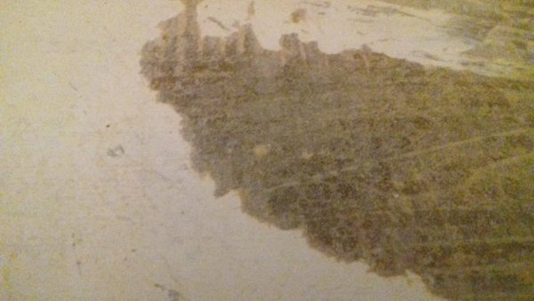

Hallo iedereen. Even een vraagje: ben begonnen met de renovatie van mijn trap. Heb de trapbekleding verwijderd ben beginnen krabben... plots begon ik me af te vragen als het donkergrijs (wat snel breekt in stof en schilfers) geen asbest kan zijn... heb een vezel onder een aansteker gehouden en wordt lichtgrijs. Iemand een idee? Alvast vriendelijk bedankt! Klaas
Gloeien de vezels in de vlam?
En als je het meteen nog een keer doet: gloeit het dan weer?
2x ja, dan is de kans groot dat het asbest is.
Verbranden de vezels dan is het geen asbest.
Dankjewel... zal nog eens proberen... is niet zo makkelijk te zien aangezien het zo'n kleine vezels zijn. Hopelijk geen asbest aangezien ik al behoorlijk wat stof heb ingeademd ;)
Dan heb je vast wel ergens een los stukje liggen.
De zijkant daarvan in of net boven de vlam houden.
Dan zie je de vezels wel gloeien.
Anders opsturen naar een lab.
Dankjewel voor de link.
Eerst was ik wat in de war omdat het veel gebruikt is bij trappen. Anderzijds is het donkergrijs, is het vermengd met de traplijm en is de bekleding uit stof en geen vinyl. Dat zou me dus doen vermoeden dat het niet om asbest gaat. Ziet er ook meer een pasta uit, cementlijm ofzo...

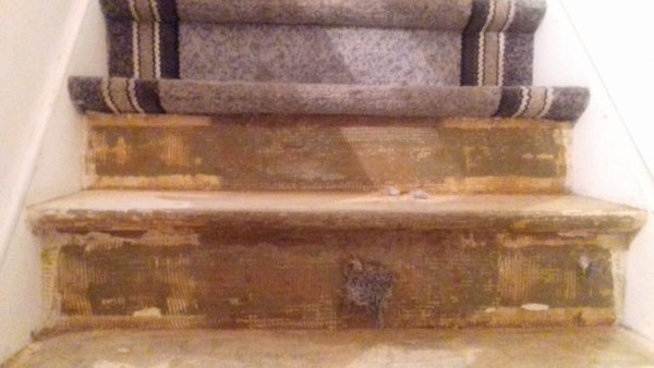

Hoewel het niet aan de beschrijvingen van de overheid voldoet, zijn wij toch wat onzeker of het volgende materiaal asbest bevat. Het bevindt zich onder de trapbedekking in onze woning uit 1936.
Blij met advies.
De beschrijving van de overheid gelezen en de vuurproef lukt helaas niet omdat het rode materiaal op jute zit. Ik kan daarom niet goed zien wat er gloeid en wat er brand. @Rola Kunt u er wat over zeggen op basis van de foto?
Nee, valt niets van te zeggen. De woning is uit 1936, maar het tapijt vast niet. Laten analyseren geeft duidelijkheid.
Goedemorgen SalsaTibor,
Dit is geen asbest.
Voor vloerbedekkingen werden vooral veel asbesthoudende Colovinyl tegels of vinylzeil met asbesthoudende onderlaag gebruikt. De onderlaag van zeil lijkt op hetzelfde materiaal als een bierviltje.
