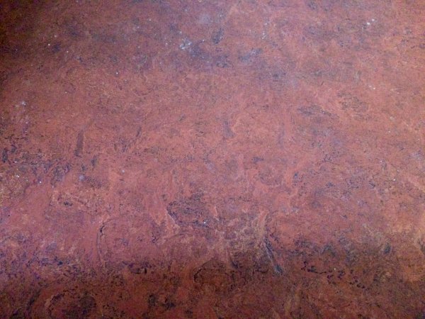

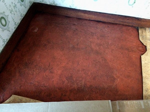

Vandaag hebben we de keukenkasten uit onze keuken verwijderd ivm renovatie nieuwe woning. Onder de kast is nu een stuk vloerbedekking zichtbaar wat onder het moderne vinyl (uit 2000) ligt. Wijnrood en drukvast.Huis is uit 1973 en waarschijnlijk is dit de originele vloerbedekking op een houten ondervloer.
Enig idee wat dit is? Marmoleum? En kan het asbest bevatten?
Als het marmoleum of linoleum is bevat het geen asbest, dat zit daar nooit in, de basis is lijnolie.
Laat een oudere stoffeerder er even naar kijken, die kunnen direct zien of het marmoleum of linoleum is.
Zo niet dan idd. een stukje opsturen naar een lab.
