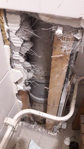

Hallo allemaal,
ik vroeg mij af of ik met mijn stomme kop hier in asbest heb staan breken. Wie kan mij helpen.
Mvg,
Martijn
Hoezo afvoerpijp geiser?
dit is toch een riolering standleiding met een pvc sok.
Dit lijkt niet op asbest. Het nog lichte hout, de witte tegels, en hetgebruik van kunstof wapeningsband geeft de indruk dat dit vrij nieuw is, van na de asbestperiode.
Niet dat dat n garantie geeft maar t lijkt me onwaarschijnlijk.
